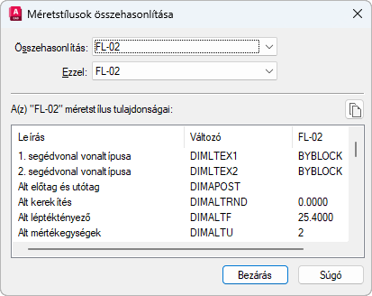

Összehasonlítja két méretstílus tulajdonságait vagy megjeleníti egy stílus összes tulajdonságát.
MÉRETSTÍLUS (parancs) Keres:
A vágólapra másolhatja az összehasonlítás eredményeit, majd beillesztheti más alkalmazásokba.
A következő lehetőségek jelennek meg.
Beállítja az első méretstílust összehasonlításhoz.
Beállítja a második méretstílust összehasonlításhoz. Ha az Ezzel értékét <nincs>-re állítja vagy az Összehasonlítás lista értékével megegyező értékre, a program a stílus összes tulajdonságát megjeleníti.
Az összehasonlítás eredményei automatikusan a következő fejlécek alatt jelennek meg:
Megjeleníti a méretstílus-összehasonlítás eredményeit. Ha két különböző stílust hasonlít össze, akkor a különböző tulajdonságok jelennek meg. Ha az Ezzel értékét <nincs>-re állítja vagy az Összehasonlítás lista értékével megegyező értékre, a program a stílus összes tulajdonságát megjeleníti.
A összehasonlítás eredményeit a vágólapra másolja. Az eredményeket ezután beillesztheti egy másik alkalmazásba, például szövegszerkesztőbe vagy táblázatkezelőbe.
