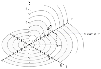

A 3D gömbi koordináták az FKR origójától mért távolság, az X tengellyel az XY síkon bezárt szög, és az XY síkkal bezárt szög alapján határoznak meg egy helyet.
A következő szintaxist használhatja egy pont meghatározásához:
X < szög az X tengelytől < szög az XY síktól
Az alábbi ábrán a dinamikus adatbevitel ki van kapcsolva, így az 5<45<15 egy 5 pontból álló egységet jelöl az FKR origójából az XY síkon, 45 fokra a pozitív X tengelytől az XY síkon, és 15 fokra felfelé az XY síktól.
Beírhat abszolút koordinátaértékeket, amelyek az FKR origójához viszonyítottak, vagy beírhat relatív koordinátaértékeket, amelyek az utoljára beírt ponthoz lesznek viszonyítva.
