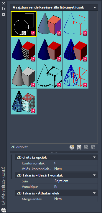

A Látványstílus-kezelő a rajzban rendelkezésre álló látványstílusok mintaképeit tartalmazó panellal és az alábbi tulajdonságok panelekkel rendelkezik:

A rajzban rendelkezésre álló látványstílusok mintaképét jeleníti meg. A kiválasztott látványstílus lap-, környezet- és élbeállításai megjelennek a beállítások panelen.
A mintaképen lévő ikonok a látványstílus állapotát jelölik:
