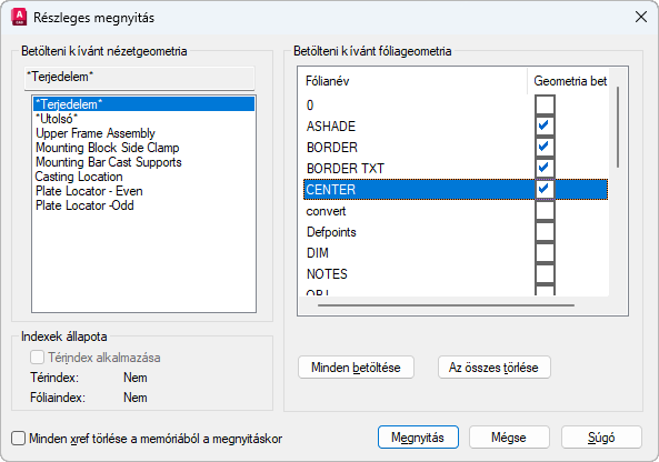

Azokat az elérhető rajznézeteket és fóliákat jeleníti meg, amelyekkel meghatározható, hogy milyen geometriát tölt a kiválasztott rajzba.
MEGNYIT (parancs) Keres: A Fájl kiválasztása párbeszédpanelen kattintson a Megnyitás gomb mellett található nyílra, és válassza a Részleges megnyitást vagy a Részleges megnyitás csak olvasásra lehetőséget
A nagy méretű rajzokkal végzett munka során a rajz megnyitásakor kiválaszthatja a minimálisan betöltendő geometriákat.
Ha egy rajz részlegesen megnyitott, minden elnevezett objektum és a megadott geometria betöltődik a fájlba. Az elnevezett objektumok a blokkok, méretstílusok, fóliák, elrendezések, vonaltípusok, szövegstílusok, FKR-ek, nézetek és a nézetablak-konfigurációk.
A következő lehetőségek jelennek meg.
Megjeleníti a kiválasztott nézetet, és a rajzban felhasználható nézeteket. Csak a modelltérbeli nézetek tölthetők be. A papírtérbeli nézeteket úgy töltheti be, hogy betölti azt a fóliát, amelyre a papírtér geometriát rajzolta.
Megjeleníti az aktuális kiválasztott nézetet. Az a geometria lesz betöltve a rajzba, amely a kijelölt nézetben és a kijelölt fóliákban is szerepel.
Megjeleníti az összes modelltér-nézetet, amely elérhető a kiválasztott rajzfájlban. Amikor egy nézetet kiválasztott, csak a kiválasztott nézet geometriája lesz betöltve.
Az alapértelmezés szerinti nézet a Terjedelem. Az a geometria lesz betöltve a rajzba, amely a kijelölt nézetben és a kijelölt fóliákban is szerepel. Egyszerre csak egy nézet geometriáját töltheti be.
A RÉSZBETÖLT paranccsal további geometriát tölthet be a részlegesen megnyitott rajzba.
Amikor egy rajz részlegesen van megnyitva, az elnevezett objektumok a kiválasztott nézetgeometriáival együtt vannak betöltve. A részlegesen megnyitott rajzban az összes nézet elérhető, de csak a nézetből megadott betöltendő geometria jelenik meg a rajzban.
Megjeleníti a kiválasztott rajzfájlban elérhető összes fóliát. A kiválasztott fóliákon található geometria be lesz töltve a rajzba, függetlenül attól, hogy a modelltérben vagy a papírtérben helyezkedik-e el.
Alapértelmezés szerint egyetlen fólia sincs kiválasztva, de egy vagy több fólia geometriáját is betöltheti. Ha megadja, hogy a rajzba ne kerüljön be fóliageometria, akkor a kiválasztott nézetből nem töltődik be geometria, mert nincs fóliageometria az adott nézetben, vagy mert az egész rajz be lesz töltve. Az xref-függő fóliákat csak akkor jeleníti meg a program a Betölteni kívánt fóliageometria listában, ha a kiválasztott rajz mentése a VISRETAIN rendszerváltozó 1 értéke mellett történt. Bármely fólia, amely a külső referencia fájlban a külső referencia fájl utolsó rajzba történő betöltése óta lett létrehozva, nem jelenik meg a Betölteni kívánt fóliageometria listában.
Amikor egy rajz részlegesen van megnyitva, az elnevezett objektumok a kiválasztott nézetgeometriáival együtt kerülnek betöltésre. A részlegesen megnyitott rajzban az összes fólia elérhető, de csak a fóliákból megadott betöltendő geometria jelenik meg a rajzban.
Megjeleníti a kiválasztott rajzban található fóliák nevét.
A rajz megnyitásakor betölti a fólián lévő geometriákat.
Az összes fóliageometria betöltésre kerül a rajz megnyitásakor. A jobb gombbal megjeleníthető helyi menüből betöltheti az összes fólia geometriáját a rajzba.
Nem tölt be geometriát egyik fóliáról sem a rajz megnyitásakor. Egyetlen geometria sem lesz betöltve, beleértve a nézetből betöltendő geometriákat is. A jobb gombbal történő kattintást követően a megjelenő helyi menüt is használhatja, ha nem szeretne semmilyen geometriát sem betölteni a rajzba.
Azt jelöli, hogy a kijelölt rajz tartalmaz-e fólia- vagy térindexet. Az INDEXCTL vezérli, hogy a fólia- vagy térindexeket a program menti-e a rajzfájllal.
Vezérli, hogy az AutoCAD felhasználja-e a térindexet a részleges megnyitáshoz. A térindex segítségével meghatározhatja, hogy a program a rajz mely részét olvassa, a lehető legkisebbre csökkentve a rajz megnyitásához szükséges időt.
Megjeleníti, hogy a kiválasztott rajzfájl tartalmaz-e egy indexet, amely az objektumokat a térben elfoglalt helyük alapján rendezi.
Megjeleníti, hogy a rajzfájl tartalmazza-e az egyes fóliákon található objektumok listáját. A fóliaindex segítségével meghatározhatja, hogy a program a rajz mely részér olvassa, a lehető legkisebbre csökkentve a rajz megnyitásához szükséges időt.
Töröl a memóriából minden külső referenciát a rajz megnyitásakor. Ez az opció kiterjeszti a megnyitási folyamatot. Xref fájlokat tartalmazó rajz részleges betöltésekor csak a kiválasztott nézet által megadott xref részlet lesz a részlegesen betöltött rajzhoz kapcsolva.
Megnyitja a rajzfájlt, és csak összetett geometriát tölt be a kiválasztott nézetből és fóliákból.
