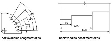

Hossz-, szög- vagy koordinátaméretet hoz létre az előző vagy a kijelölt méretezés alapvonalától kiindulva.
A bázisvonalas méretek alapértelmezett távolsága a Méretstílus-kezelő Vonalak lapjának Méretvonalak távolsága mezőjében állítható be (DIMDLI rendszerváltozó).

Ha a bázisméret hossz vagy szög, ez a prompt jelenik meg. Alapértelmezésben a bázisméret első segédvonala lesz a bázisvonalas méretezés első segédvonala is. Az alapértelmezett viselkedést a bázisméret explicit módon történő kijelölésével lehet felülírni; ilyenkor a méret-segédvonalak kezdete a kiválasztási ponthoz közelebb eső méretsegédvonal lesz. Miután kijelölte a második pontot, a program megrajzolja a bázisvonalas méretezést, és újból megjelenik az Adja meg a második segédvonal kezdőpontját prompt. A parancs befejezéséhez nyomja le az Esc billentyűt. Másik hosszméretnek, koordinátaméretnek vagy szögméretnek a bázisvonalas méretezés bázisaként történő kiválasztásához nyomja le az Enter billentyűt.
