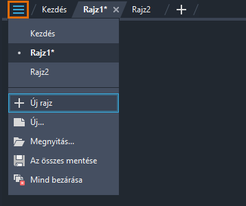

A fájllapokat a rajzterület tetején jeleníti meg.
Egy rajz megnyitásához húzza azt a fájllapok sávjának bármelyik részébe a Fájlkezelőből.
A Ctrl+TAB billentyűkombináció segítségével navigálhat a fájllapok között.
A fájllapokra vagy a fájllapok sávjára a jobb egérgombbal kattintva elérheti a helyi menüket, amelyek segítségével rajzokat nyithat meg, zárhat be vagy menthet el.
A fájllap menüjében többek között megtekintheti a megnyitott rajzok listáját, válthat a rajzok között, vagy mentheti és bezárhatja az összes rajzot.
