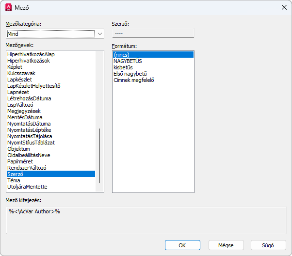

MEZŐ (parancs) Keres
Az elérhető beállítások a kiválasztott mezőkategória és mezőnév alapján változnak.
A következő lehetőségek jelennek meg.
Beállítja a Mezőnevek alatt felsorolandó mezők listáját (például dátum és idő, dokumentum és objektumok).
Felsorolja a kategóriában elérhető mezőket. Jelöljön ki egy mezőnevet az ahhoz a mezőhöz elérhető opciók megjelenítéséhez.
Megjeleníti a mező aktuális értékét vagy egy üres karakterláncot (----), ha a mezőérték érvénytelen.
Az ehhez az elemhez tartozó címke változik a mezőnévvel. Ha például a Fájlnév kerül kijelölésre a Mezőnevek listában, akkor a címke a Fájlnév lesz, az érték pedig az aktuális rajzfájl neve. A többi mezőhöz a címke a Tulajdonság. Kivétel: dátum mező kiválasztásakor a kiválasztott dátum formátum jelenik meg, például: H/n/éééé.
Felsorolja az opciókat a mező értékének megjelenítéséhez. A dátum mezők például vagy megjelenítik a nap nevét, vagy nem, és a szöveg lehet nagybetűs, kisbetűs, az első nagybetűnek vagy címnek megfelelően. A Mező párbeszédpanelen megjelenítésre kerülő érték tükrözi azt a formátumot, amelyet Ön kijelölt.
Megjeleníti azokat a kifejezéseket, amelyek a mező alapját képezik. A mező kifejezés nem módosítható, de ezt a területet elolvasva megtudhatja, hogyan kerülnek létrehozásra a mezők.
