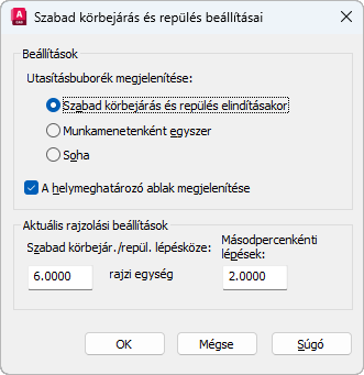

A szabad körbejárás és repülés navigálási beállításait vezérli
SÉTAREPÜLBEÁLL (parancs) Keres
A következő lehetőségek jelennek meg.
A Szabad körbejárás és repülés navigálási leképezései buborékhoz és a Helymeghatározó ablakhoz kapcsolódó beállításokat ad meg.
Azt állítja be, hogy a Szabad körbejárás és repülés navigálási leképezései buborék minden alkalommal megjelenjen, amikor belép a szabad körbejárás és repülés módba.
Azt adja meg, hogy a Szabad körbejárás és repülés navigálási leképezések buborék minden alkalommal megjelenjen, amikor egy AutoCAD-munkamenet során először lép be a szabad körbejárás és repülés módba.
Azt adja meg, hogy a Szabad körbejárás és repülés navigálási leképezések buborék soha ne jelenjen meg.
Megadja, hogy a Helymeghatározó ablak megnyíljon-e, amikor belép a Szabad körbejárás módba.
Megadja az aktuális rajzra érvényes szabad körbejárás és repülés mód beállításait.
Megadja az egyes lépések méretét rajzegységekben (STEPSIZE rendszerváltozó).
Megadja, hány lépés történik másodpercenként (STEPSPERSEC rendszerváltozó).
