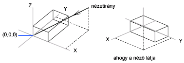

Megadja a rajz 3D megjelenítésekor alkalmazandó nézetirányt.
A következő promptok jelennek meg.

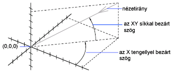

Létrehoz egy olyan vektort, amelynek irányából a rajz nézhető. A nézet iránya a tér megadott pontjáról az origóra (0,0,0) mutat.
Két szög segítségével új nézetirányt határoz meg.
Az első szög az X tengelyhez viszonyítva lesz megadva, az XY síkban.
A második szög az XY síktól lefelé vagy felfelé kerül meghatározásra.
