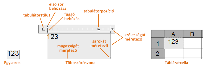

Egysoros vagy bekezdéses szöveg objektumot hoz létre vagy módosít.
A szerkesztő a bemutatottaktól eltérő megjelenésű lehet attól függően, hogy milyen szövegobjektumot használ.
Kattintson a jobb gombbal a szerkesztőben a helyi menü megjelenítéséhez.

A bekezdéses szöveg objektum igazítását állítja be. A szöveg balra, középre vagy jobbra igazítható. A szöveg kiigazítható, annak első és utolsó karakterei a szövegmező margóihoz igazíthatók, vagy a szöveg minden sora a szövegmező margói közé helyezhető. A sor végén beírt szóközök a szöveg részének tekinthetők, így befolyásolják a sor igazítását. (Egysoros szöveg esetén nem érhető el.)
Megjeleníti a Bekezdés párbeszédpanelt, ahol lapokkal, behúzásokkal és térközökkel dolgozhat. (Egysoros szöveg esetén nem érhető el.)

Oszlopokra vonatkozó opciókat jelenít meg. Lásd az Oszlopok menüt. (Egysoros szöveg esetén nem érhető el.)

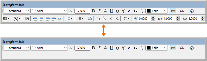

A Szövegformázás eszköztár megjelenését szabályozza. Ez a beállítás állítja be az MTEXTTOOLBAR rendszerváltozót. (Egysoros szöveg esetén nem érhető el.)
Kiterjeszti a Szövegformázás eszköztárat, hogy több opciót mutasson. (Egysoros szöveg esetén nem érhető el.)
A vonalzó megjelenését szabályozza. (Táblázatcelláknál és egysoros szövegeknél nem érhető el.)
A helyi menü megjelenítéséhez kattintson a vonalzóra a jobb gombbal.
