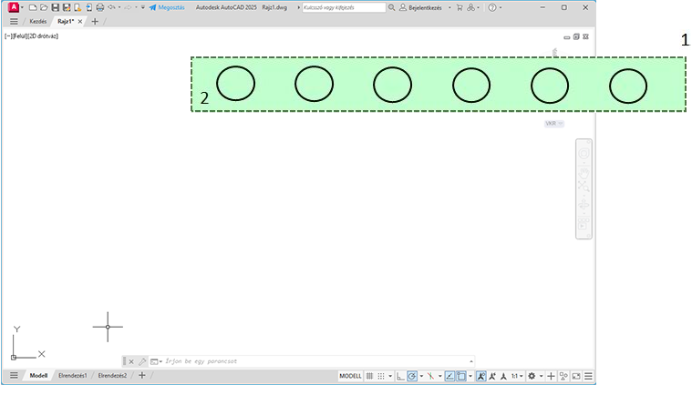

Ha a SELECTIONOFFSCREEN rendszerváltozó be van kapcsolva, a képernyőn kívüli objektumok (az ábra 1. pontja a fő képernyőn kívül van) részt vehetnek a kiválasztásban.
