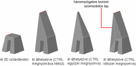

A MOZGAT, a FORGAT és a LÉPTÉK parancsot ugyanúgy használhatja a 3D szilárdtestek és felületek éleinek módosítására, mint bármely egyéb objektum esetében. Az él kijelöléséhez tartsa nyomva a Ctrl billentyűt.
Ha 3D primitív test élén hajt végre mozgatási, elforgatási vagy léptékezési műveletet, a program törli a primitív test előzményeit. A test a továbbiakban már nem valódi primitív, és nem manipulálható a fogók és a Tulajdonság paletta használatával.
A lemezeken lévő élek kijelölhetők, azonban ezeken nem jelennek meg fogók. Ezeket az éleket szintén lehet mozgatni, forgatni és léptékezni.
Él húzása közben a Ctrl billentyű segítségével váltogathat a módosítási lehetőségek között.
Ha a Ctrl billentyűt harmadszorra is lenyomja (és felengedi), a módosítás visszatér az első lehetőséghez, azaz mintha le sem nyomta volna a Ctrl billentyűt.

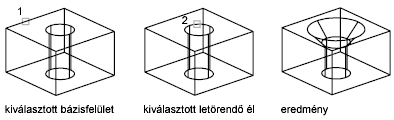

A 3D szilárdtestek éleit lekerekítheti vagy letörheti az ÉLLEKEREKÍT és az ÉLLETÖR eszközzel.
A lekerekítési és a letörési fogók segítségével módosíthatja a lekerekítés sugarát, illetve a letörés távolságát. Az alapértelmezett lekerekítési sugarat a FILLETRAD3D rendszerváltozó határozza meg.

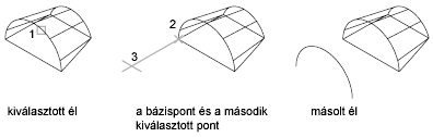

A 3D szilárdtest objektumok élei külön-külön másolhatók. A program az éleket vonalként, ívként, körként, ellipszisként vagy spline-görbeként másolja.
Két pont megadása esetén az első pontot bázispontként használja a program, és egy másolatpéldányt helyez el ezen bázisponthoz képest. Ha csak egy pontot ad meg, majd lenyomja az Enter billentyűt, a program az eredeti kijelölési pontot használja bázispontként. A következő pontot elmozdulási pontként használja a rendszer.
