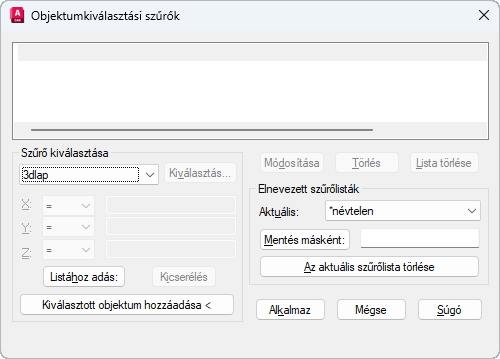

Objektumok kiválasztásához használatos szűrők kiválasztását, szerkesztését és elnevezését végzi.
SZŰRŐK (parancs)
A következő lehetőségek jelennek meg.
Megjeleníti azon szűrőtulajdonságok listáját, amelyekből az aktuális szűrő felépül. Az aktuális szűrő az Elnevezett szűrők terület Aktuális részén kiválasztott szűrő.
Az aktuális szűrőhöz tulajdonságokat ad.
Felsorolja a szűrhető objektumtípusokat és a szűrő kifejezések csoportosítására használható logikai operátorokat (AND, OR, XOR és NOT).

Megjelenít egy párbeszédpanelt, ahol felsorolja a rajzban megtalálható összes előírt típusú elemet. A szűrni kívánt tételeket ebben a listában jelölje ki. Ha például a Szín tulajdonságot jelöli ki, a Kiválasztás opció a szűrőhöz használható színek listáját fogja megjeleníteni.
A Szűrő megadása mezőben megadott tulajdonságot a szűrő listához adja. A névtelen szűrőhöz hozzáadott szűrő tulajdonságok elérhetők maradnak az aktuális munkaszakaszban, hacsak manuálisan ki nem törli őket.
A szűrő tulajdonságok listában kijelölt elemet cseréli ki a Szűrő megadása opciónál láthatóval.
Hozzáadja a szűrőlistához a rajzban kijelölt objektumot.
A kiválasztott szűrőtulajdonságot a Szűrő megadása területre másolja, ahol azt szerkeszteni lehet. A módosított szűrő ekkor a kijelölt szűrő tulajdonság helyére kerül.
Törli a kijelölt szűrő tulajdonságot az aktuális szűrőből.
Törli a listázott tulajdonságokat az aktuális szűrőből.
Szűrők megjelenítése, mentése és törlése.
A mentett szűrőket jeleníti meg. Válasszon ki egy szűrőlistát annak aktualizálásához. Az elnevezett szűrő és annak tulajdonságlistái az alapértelmezett filter.nfl fájlból kerülnek betöltésre.
Egy szűrőt és annak tulajdonságlistáját menti. A szűrő a filter.nfl fájlban kerül mentésre. A név maximálisan 18 karakter hosszúságú lehet.
Törli a szűrőt és annak tulajdonságait az alapértelmezett szűrőfájlból.
Kilép a párbeszédpanelből és megjeleníti az Objektumok kiválasztása promptot, ahol létrehozhat egy kiválasztási halmazt. Az aktuális szűrő a kiválasztott objektumokon kerül alkalmazásra.
