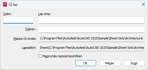

Létrehoz egy új lapot az aktuális lapkészletben úgy, hogy létrehoz egy olyan rajzfájlt (DWG), amely tartalmaz egy, a rajzéval megegyező nevű elrendezés címkét.
LAPKÉSZLET (parancs) Keres:
A következő lehetőségek jelennek meg.
Megadja a lap számát. Ajánlott, hogy ha először hoz létre lapot, ne töltse ki a lapszám mezőt. Alapértelmezésben az új lap rajzneve és elrendezésneve a lapszám és a lapcím együttese lesz.
Az új lap létrehozásakor a lapszám eltávolítható a fájlnévből, de az elrendezés neve továbbra is tartalmazni fogja.
Megadja a lap címét, amely megfelel egy ugyanilyen nevű elrendezés címkének az új rajzon.
Megadja a lapot tartalmazó új rajzfájl nevét. Alapértelmezés szerint a rajzfájl neve a lap számából és a lap címéből tevődik össze. Ebben a mezőben meg is változtathatja a rajzfájl nevét.
Megjeleníti az alapértelmezett mappa elérési útvonalát az új rajzfájl számára.
Az alapértelmezett mappa egy alkészlet számára az Alkészlet tulajdonságai párbeszédpanelen, egy lapkészlet számára pedig a Lapkészlet tulajdonságai párbeszédpanelen van megadva.
Megjeleníti az új rajzfájlok létrehozásához használt alapértelmezett lapsablonfájlt.
Az alapértelmezett sablonfájl, amely új rajzok létrehozásához használható egy alkészletben, az Alkészlet tulajdonságai párbeszédpanelen, amely pedig új rajzok létrehozásához használható egy lapkészletben, a Lapkészlet tulajdonságai párbeszédpanelen van megadva.
Ha bejelöli, akkor a rajz létrehozása után megnyitható, és közvetlenül a fájlban szerkeszthető.
