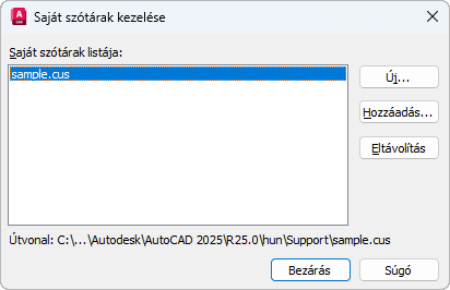

HELYESÍR (parancs) Keres:
A következő lehetőségek jelennek meg.
Megjeleníti a saját szótárak listáját. Egyszerre csak egy szótárt lehet kiválasztani.
Lehetővé teszi saját szótár készítését. A program az új szótárt jelöli ki aktuálisként.
Lehetővé teszi, hogy fájllistáról meglévő saját szótárat vegyen fel.
Lehetővé teszi, hogy a fájllistáról eltávolítson egy saját szótárat.
