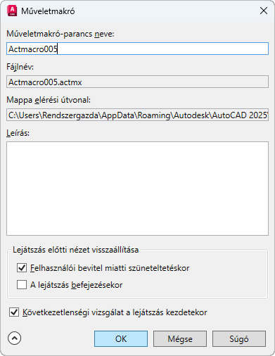

Mentheti vagy átnevezheti az aktuális műveletmakrót, és megadhatja, hogyan viselkedjen a műveletmakró lejátszáskor. Ennek a párbeszédpanelnek a megjelenítését le is tilthatja, ha törli a Műveletmakró nevének bekérése beállítást a Műveletrögzítési beállítások párbeszédpanelen.
A következő lehetőségek jelennek meg.
Az aktuális műveletmakró nevét adja meg. Új név beírásával lecserélheti a megjelenített alapértelmezett nevet.
Az aktuális műveletmakró fájlnevét jeleníti meg.
Az aktuális műveletmakró fájl tárolási helyét jeleníti meg.
Az aktuális műveletmakró leírását adja meg. A leírás akkor jelenik meg eszköztippként, amikor az egérmutatót a műveletfán lévő műveletmakró legfelső csomópontja fölé viszi.
A további beállítások megjelenítését szabályozza a Műveletmakró párbeszédpanelen.
Meghatározza a műveletmakró lejátszása előtt érvényes nézet visszaállításának módját.
Azt adja meg, hogy a műveletmakróban kell-e az aktuális rajzállapot és a makró rögzítésekori rajzállapot közötti esetleges következetlenséget keresni.
