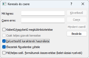

További információt a helyettesítő karaktereket használó keresésekről a Helyettesítő karakterek – referencia című témakörben olvashat.
Megjelenik a Keresés és csere párbeszédpanel.

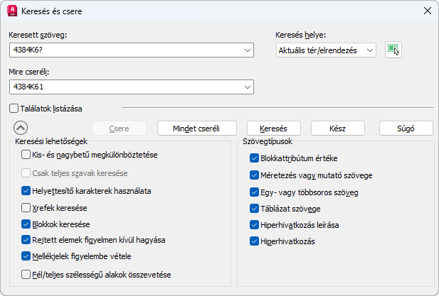

Például, ha sok hasonló alkatrész van a rajzban, de mindegyiket 4384K61-re kell cserélnie, akkor adja meg a 4384K6? értéket a Keresett szöveg mezőben, és a 4384K61 értéket a Csere mezőben.
