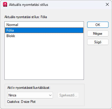

Megadja az új objektumok nyomtatási stílusát.
NYOMTSTÍLUS (parancs) Keres
A következő lehetőségek jelennek meg.
Megjeleníti az aktuális nyomtatási stílust.
Megjeleníti az elérhető nyomtatási stílusokat, amelyeket hozzá lehet rendelni egy objektumhoz, beleértve az alapértelmezett nyomtatási stílust, a NORMÁL-t. A nyomtatási stílus felülírja a szín, összemosás, szürkeskála, tollhozzárendelés, telítettség, vonaltípus, vonalvastagság, végződésstílus, csatlakozásstílus és kitöltésstílus beállításait.
Beállítja az aktuális elrendezéshez csatolt nyomtatási stílus táblázatot. A nyomtatási stílus tábla nyomtatási stílusdefiníciók gyűjteménye.
Megjelenik a Nyomtatásistílustáblázat-szerkesztő, amelyben módosíthatja a nyomtatásistílus-táblázatok nyomtatási stílusait.
Megjeleníti a lapot (Modell vagy Elrendezés), amelyhez a nyomtatási stílus tábla csatolva van.
