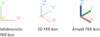

Az FKR ikon segítségével megjelenítheti a felhasználói koordináta-rendszer aktuális elhelyezkedését az aktuális nézetirány szerint. Ennek az ikonnak számos verziója érhető el, és megváltoztathatja a méretét, helyét és színét.
Választhat, hogy 2D környezetben végzett munka esetén 2D vagy 3D stílusú ikon tartozzon-e az FKR-hez.
Az FKRIKON parancs segítségével módosíthatja a megjelenését, beleértve a méretét és színét.
