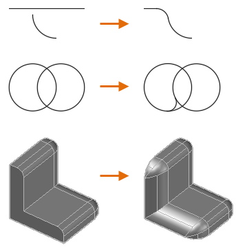

A lekerekítések érintő ívvel kötnek össze két objektumot 2D-ben, vagy íves átmenetet képeznek egy 3D szilárdtest szomszédos lapjai között.
Külső és belső lekerekítés létrehozására is használhatja a LEKEREKÍT parancsot.
Ezek az objektumtípusok választhatók ki lekerekítés meghatározásához:

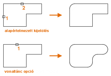

A lekerekítések 2D vonallánc egyetlen csúcspontján vagy összes csúcspontján beilleszthetők egyetlen paranccsal. A Vonallánc opcióval adhat hozzá lekerekítést a vonallánc csúcspontjaihoz.
Ha lekerekítést szeretne hozzáadni egy vonallánchoz, állítsa az aktuális lekerekítési sugarat nem nulla értékre, és jelöljön ki két metsző vonalszakaszt. A kijelölt vonalszakaszok közötti távolságnak elég hosszúnak kell lennie a lekerekítés sugarához, különben a program nem illeszti be az ívet. Ha a kijelölt vonalszakaszokat ívszakasz választja el, a program eltávolítja az ívszakaszt és új ívszakasszal cseréli le.

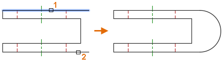

Két párhuzamos vonalat, sugarat vagy szvonalat érintő lekerekítést hozhat létre. A rendszer figyelmen kívül hagyja az aktuális lekerekítési sugarat és a két kijelölt objektum közötti távolsághoz igazítja azt. A kijelölt objektumoknak ugyanazon a síkon kell lenniük.
Az elsőként kiválasztott objektumnak vonalnak vagy sugárnak kell lennie, a második azonban vonal, sugár vagy szvonal is lehet.

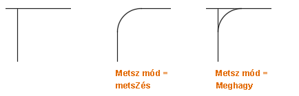

Alapértelmezés szerint a lekerekítés meghatározásához kiválasztott objektumokat a rendszer metszi vagy meghosszabbítja a lekerekítés ívéhez. A Metszés opciót annak megadására használhatja, hogy a kiválasztott objektumok módosuljanak-e vagy maradjanak változatlanul.
Ha a Metszés opció engedélyezett és vonallánc két szakaszát jelöli ki, a hozzáadott lekerekítés ívszakaszként csatlakozik a vonallánchoz.
