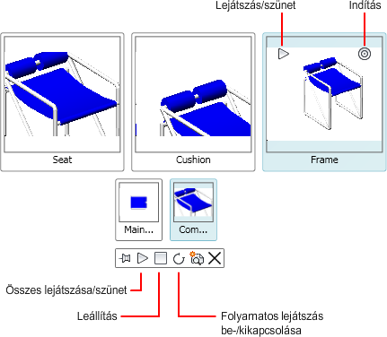

 A felvétel létrehozása után az egyes felvételek vagy felvételsorozatok miniatűrjein, illetve a ShowMotion vezérlőelemein található, megjelenítésre szolgáló kezelőszervek segítségével visszajátszhatja a felvételhez rendelt animációt. A megjelenítésre szolgáló kezelőszervek a következők:
-  Lejátszás. Elindítja a felvétel vagy felvételsorozat lejátszását. Ha a mutató a miniatűr felett van, a Lejátszás gomb a bal felső sarokban jelenik meg. A Lejátszás gomb lejátssza az önálló felvételt, illetve egy felvételsorozat összes felvételét.
-  Az összes lejátszása. Elindítja a felvételsorozatban lévő összes felvétel lejátszását. A felvételeket balról jobbra haladva játssza le, a bal szélsővel kezdve.
-  Szüneteltetés. Leállítja a felvétel vagy felvételsorozat lejátszását.
-  Leállítás. Megállítja az aktuális felvétel lejátszását.
-  Indítás. Visszaállítja az adott felvételhez vagy a felvételsorozat első felvételéhez rendelt modell nézetét.
