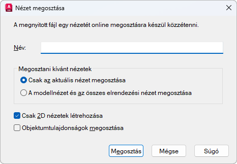

Nézet megosztása párbeszédpanel
Megadja a megosztott nézetek létrehozásának paramétereit.
NÉZETMEGOSZT (parancs) Keres
Opciók
A következő lehetőségek jelennek meg.
Név
Elnevezi a megosztott nézetet. A név maximálisan 255 karakter hosszúságú lehet, és betűket, számokat, szóközöket és bármilyen speciális karaktert tartalmazhat, aamelyet az operációs rendszer és a program nem használ más célokra.
Megosztani kívánt nézetek
Közzéteszi az aktuális tér vagy a teljes rajz megjelenítését online megtekintés és megosztás céljából. Ez megkönnyíti a kommunikációt és az együttműködést az érintettekkel anélkül, hogy megosztaná a DWG-fájlok forrását.
Csak az aktuális nézet megosztása
Közzéteszi a modelltér vagy az aktuális elrendezés vágatlan terjedelmét.
A modellnézet és az összes elrendezési nézet megosztása
Közzéteszi a modelltér és az összes elrendezés vágatlan terjedelmét.
Csak 2D nézetek létrehozása
A nézetek létrehozását a 2D objektumokra korlátozza.
Objektumtulajdonságok megosztása
Meghatározza, hogy az objektumok tulajdonságai ki legyenek-e emelve. Ha be van jelölve, a kiemelési folyamat hosszabb ideig tart majd, azután azonban az objektumok kiválaszthatók lesznek a hozzájuk tartozó tulajdonságok alapján.
Megosztás
Elindít egy háttérfolyamatot, amely kiemeli az objektumadatokat, és feltölti őket egy ideiglenes felhőalapú tárolóba megtekintés és megosztás céljából.
