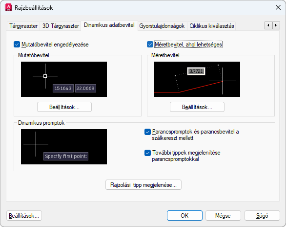

RAJZBEÁLL (parancs)
Bekapcsolja a mutatós bevitelt. Ha a mutatóbevitel és a méretbevitel is be van kapcsolva, a méretbevitel hatálytalanítja a mutatóbevitelt, ha elérhető. ( DYNMODE rendszerváltozó)
A szálkereszt helyét koordinátaértékként jeleníti meg az egérmutató melletti eszköztippben. Ha egy parancs egy pont megadását kéri, a parancsablak helyett az eszköztippben is megadhat koordinátaértékeket.
A mutatóbevitelre vonatkozó példát jelenít meg.
Megjeleníti a Mutatóbevitel beállításai párbeszédpanelt.
Bekapcsolja a méretbevitelt. A Méretbevitel beállítás nem érhető el a második pont megadását kérő néhány parancshoz. ( DYNMODE rendszerváltozó)
Méretet jelenít meg eszköztippekkel együtt a távolság és szög értékhez, ha egy parancs második pont vagy távolság megadását kéri. Az eszköztippek méretei az egérmutató mozgatásával változnak. Az eszköztippben is megadhat értékeket a parancssor helyett.
A méretbevitelre vonatkozó példát jelenít meg.
Megjeleníti a Méretbevitel beállításai párbeszédpanelt.
Promptokat jelenít meg az egérmutató melletti eszköztippben, ha arra a parancs teljesítéséhez van szükség. Az eszköztippben is megadhat értékeket a parancssor helyett.
A dinamikus promptokra vonatkozó példát jelenít meg.
Promptokat jelenít meg a Dinamikus adatbevitel eszköztippekben. ( DYNPROMPT rendszerváltozó)
Azt vezérli, hogy a Shift és Ctrl billentyűk fogók módosításához végzett használatának tippjei megjelenjenek-e. (DYNINFOTIPS rendszerváltozó)
Megjeleníti az Eszköztippek megjelenése párbeszédpanelt.
