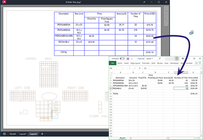

A táblázatok CSV- vagy Microsoft Excel- (XLS- vagy XLSX-) fájlokban lévő adatokhoz is csatolhatók. A csatolás teljes munkalapokhoz, önálló sorokhoz, oszlopokhoz, cellákhoz vagy cellatartományokhoz hozható létre.

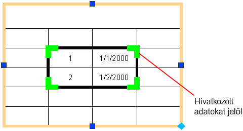

Az adatkapcsolatokat tartalmazó táblázatok csatolt celláit a program jelölőkkel különbözteti meg. Ha az adatkapcsolat fölé viszi az egérmutatót, információ jelenik meg az adatkapcsolatról.
Ha egy csatolt számolótábla módosul, például hozzáad egy sort vagy oszlopot, a rajzban lévő táblázatot az ADATKAPCSOLATFRISSÍT paranccsal frissítheti. Hasonlóképpen, ugyanezzel a paranccsal frissítheti a csatolt számolótáblát, ha a rajzban lévő táblázat módosul.
