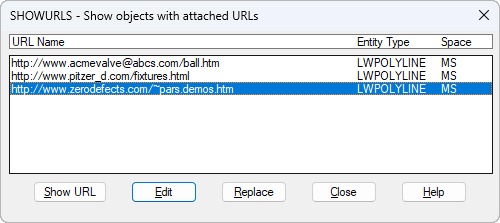

A Showurls párbeszédpanel megnyitásához adja ki a SHOWURLS parancsot. Egy URL-címet a címre kattintva jeleníthet meg, illetve egy vagy több URL-címre kattintva szerkesztheti vagy lecserélheti azokat.
Megjegyzés: A megadott URL-címeknek nem kell látszaniuk a rajzterületen. Amennyiben szükséges, a SHOWURLS parancs megváltoztatja a nézetet, hogy tartalmazza az objektumokat vagy a területet.
Párbeszédpanel-beállítások
Show URL Ideiglenesen elrejti a Showurls párbeszédpanelt az URL-címhez társított terület vagy objektumok megjelenítése érdekében.
Edit Lehetővé teszi a csatolt URL-cím szerkesztését. Több kijelölt URL-címen közös szerkesztési művelet hajtható végre.
Replace Lehetővé teszi a társított URL-címek szerkesztését a Keresés és csere párbeszédpanel használatával.
