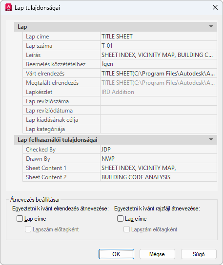

Megjeleníti a kiválasztott lapra jellemző információkat, mint a lap címe, a lap száma, és hogy a lap része-e a közzétételi műveleteknek. Megjeleníti továbbá a felhasználói tulajdonságokat.
LAPKÉSZLET (parancs) Keres:
Beírhat új értéket, hogy módosítsa bármelyik elérhető laptulajdonságot.
A következő lehetőségek jelennek meg.
Megjeleníti a kiválasztott lap tulajdonságait. Megjeleníti továbbá a felhasználói tulajdonságokat. Beírhat új értéket, hogy módosítsa bármely laptulajdonságot. A Várt elrendezés a rajznak az az elérési útja és fájlneve, ahova a lap el lett mentve. A Megtalált elrendezés a rajznak az az elérési útja és fájlneve, ahol a lapot megtalálta a rendszer. Ha az elérési utak különböznek, a Várt elrendezésnél módosíthatja az elérési utat és fájlnevet. Ez a művelet újra összetársítja a lapot a lapkészlettel.
A kiválasztott lap átnevezésére vonatkozó beállításokat jelenít meg. Ezek a beállítások megegyeznek a Lapok átnevezése és átszámozása párbeszédpanelen lévőkkel.
