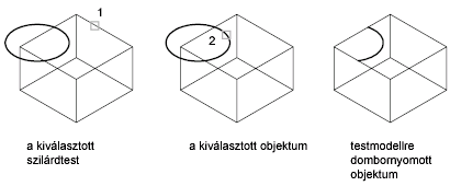

A DOMBORNYOMAT parancs segítségével új lapkát vehet fel 3D szilárdtestre úgy, hogy a kijelölt lapot átlapoló, azzal azonos síkban levő objektumot helyez a kiválasztott lapra. A rávetítés (dombornyomat) létrehozása újabb éleket eredményez, amelyekkel a 3D objektum átformálható.
Ha például egy kör fedi egy téglatest valamelyik lapját, lehetősége van dombornyomattá alakítani azt a szilárdtesten.
A dombornyomat készítése közben lehetősége van törölni vagy megtartani az eredeti objektumot.
