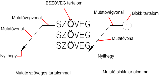

A mutató objektum olyan vonal vagy spline, amelynek egyik végén nyílfej, a másikon pedig bekezdéses szöveg objektum vagy blokk található.
Bizonyos esetekben egy rövid vízszintes vonal, az úgynevezett mutatóvég köti össze a szöveget vagy blokkot és az alaktűréskereteket a mutatóvonallal.
A mutatóvég és a mutató hozzá van rendelve a bekezdéses szöveg objektumhoz vagy blokkhoz, így a mutatóvég áthelyezésekor a tartalom és a mutatóvonal is áthelyeződik.
Mikor az asszociatív méretezés bekapcsolt állapotban van, és tárgyrasztereket használ a mutató nyílfejek elhelyezésére, a mutató hozzá van rendelve ahhoz az objektumhoz, amelyhez a nyílfej csatolva van. Ha az objektumot áthelyezi, a nyílfejet is áthelyezi, a mutatóvég pedig ennek megfelelően megnyúlik.
