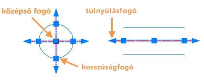

A középpontjeleket és a középvonalakat fogóik segítségével is módosíthatja. Ha a mutatót a fogók fölött tartja, megjelennek a segédvonalak dinamikus méretei. A középpontjelek többfunkciós központi fogójával a következő műveleteket végezheti el:
- Nyújtással elmozdíthatja a középpontjelet
- A Segédvonal hosszának módosítása révén egyforma mértékben módosíthatja mind a négy középvonal meghosszabbítását
A fogók lehetővé teszik a középpontjelek és a középvonalak közvetlen módosítását. Ebben a példában a középvonalak a körön külön-külön vannak módosítva. Amikor elhúzza a hosszúságfogót, beállíthatja a középvonal hosszát, amivel a középvonal meghosszabbítása is együtt mozog. A túlnyúlás fogójának az elhúzásával beállíthatja a középvonal meghosszabbítását.
	 Ha felülírásokat alkalmaz egy középvonalon, annak a hossza
rögzített lesz, és megszűnik a körhöz viszonyított asszociativitása. Így a kör méretének módosítása nem lesz hatással a módosított középvonalaira. Ha azonban elmozdítja a kört, a középpontjel (és a módosított középvonalak) vele együtt mozognak.
