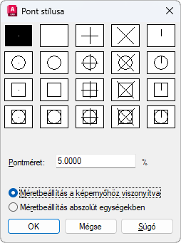

Pont objektum megjelenítéséhez használt képet adja meg. A pontmegjelenítési módot az ikonok kiválasztásával módosíthatja.
A pontstílust a PDMODE rendszerváltozó tartalmazza.
Beállítja a pont megjelenítési méretét. Az értékek lehetnek a képernyőhöz viszonyítottak vagy abszolút egységekben megadottak is. A pont megjelenítési méretét a PDSIZE rendszerváltozó tárolja. Az ezután megrajzolt objektumok az új értéket használják.
A pont méretét a képernyő mértének bizonyos százalékában adja meg. Nagyítás vagy kicsinyítés esetén a pont mérete nem változik.
A pontok megjelenítési méretét a Pontméret alatt megadott aktuális értékre állítja be. A pontok nagyobb vagy kisebb méretben jelennek meg attól függően, hogy nagyítja vagy kicsinyíti a rajzot.
