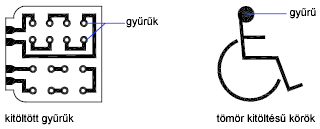

A gyűrűk olyan kitöltött karikák, vagy szilárdtest kitöltésű körök, amelyek tulajdonképpen vastagsággal ellátott zárt vonalláncok.
Gyűrűk létrehozásához a külső és belső átmérőt, valamint a középpontot kell megadni. Folytathatja további példányok létrehozását ugyanazzal az átmérővel különböző középpontokat megadva. Tömör kitöltésű körök rajzolásához a belső átmérő értékének 0-t kell megadni.
