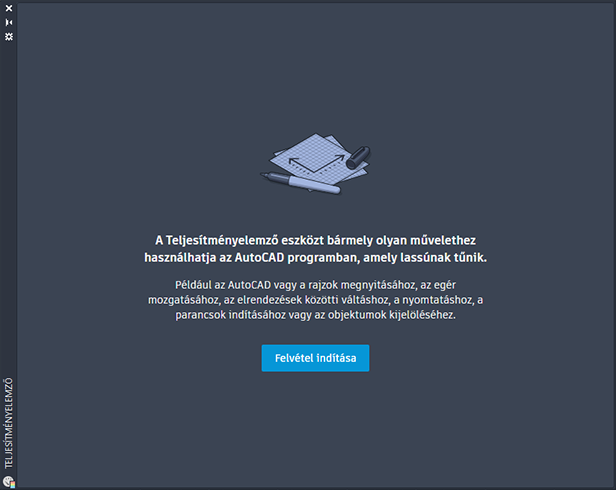

TELJESÍTMÉNYELEMZŐ (parancs)
Megnyitja a Teljesítményelemző palettát, ahol diagnosztizálhatja azokat az AutoCAD-műveleteket, amelyek lassúnak tűnnek vagy nem válaszolnak.
Keres
A Teljesítményelemző segíthet diagnosztizálni azokat az AutoCAD-műveleteket, amelyek lassúnak tűnnek vagy nem válaszolnak.
Megjegyzés: A Teljesítményelemző futtatásához rendszergazdai jogosultság szükséges. Biztonsági okokból fontos, hogy a számítógép további használata során visszaváltson korlátozott jogosultságra.
Rögzítés indítása
Elindítja a Teljesítményelemző rögzítőjét.

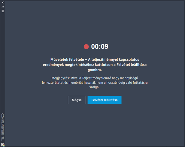

Rögzítés leállítása
Leállítja a Teljesítményelemző rögzítőjét, és megjeleníti az eredményeket.
Mégse
Megszakítja az aktuális rögzítést, és visszalép a Rögzítés indításához.
