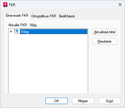

Felsorolja az FKR-definíciókat, és beállítja az aktuális FKR-t.
Megjeleníti az aktuális FKR nevét. Ha az aktuális FKR nem lett mentve, akkor Névtelen néven jelenik meg a listában.
Felsorolja az aktuális rajzban definiált FKR-eket. Egy mutató jelzi az aktuális FKR-t.
Ha vannak több nézetablak és több névtelen FKR-beállítás van, a lista csak az aktuális nézetablak névtelen FKR-ét tartalmazza.
A Világ mindig a listában van, és nem nevezhető át és nem törölhető.
Ha egyéb FKR-eket definiál az aktuális szerkesztési munkamenet során, megjelenik egy Előző bejegyzés. Az Előző és az Aktuálissá tétel ismételt kiválasztásával visszaléphet ezekre az FKR-ekre.
Ha FKR-nevet kíván hozzáadni a listához, használja az FKR parancs Elnevezett, Mentés lehetőségét.
Visszaállítja az FKR-nevek listájából kiválasztott koordináta-rendszert.
Visszaállíthat egy kiválasztott koordináta-rendszert duplán kattintva a nevén a listában, vagy a jobb gombbal kattintva és az Aktuálissá tétel gombot kiválasztva.
Megjeleníti az FKR részletek párbeszédpanelt, amely az FKR koordinátaadatait mutatja.
A kiválasztott koordináta-rendszer részleteit úgy is megnézheti, ha a jobb gombbal a nevére kattint, majd a Részletek opciót választja.
Átnevez egy testreszabott FKR-t. A Világ FKR nem nevezhető át.
Töröl egy testreszabott FKR-t. A Világ FKR nem törölhető.

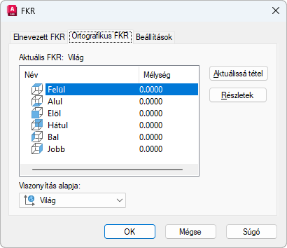

Módosítja az FKR-t az egyik ortografikus FKR beállításaira.
Felsorolja az aktuális rajzban definiált hat ortografikus koordináta-rendszert. Az ortografikus koordináta-rendszereket a Viszonyítás alapja listában meghatározott FKR-hez viszonyítva adja meg.
A Mélység beállítással meghatározhatja a kijelölt ortografikus FKR mélységét vagy új origóját.
Megjeleníti az FKR részletek párbeszédpanelt, amely az FKR koordinátaadatait mutatja. A kiválasztott FKR részleteit úgy is megtekintheti, ha a jobb gombbal a nevére kattint, majd a Részletek opciót választja.
Meghatározza a bázis-koordináta-rendszert az ortografikus FKR-ek definiálásához. Alapértelmezés szerint a VKR a bázis-koordináta-rendszer.
Ha megváltoztatja a Viszonyítás alapja beállítást, a kiválasztott ortografikus FKR origóját a program visszaállítja az alapértelmezés szerinti pozícióba.
Ha egy nézetablak-konfiguráció részeként elment egy ortografikus koordináta-rendszert egy rajzban, vagy ha kiválasztja a Viszonyítás alapja valamelyik beállítását (a Világ kivételével), akkor a rendszer az ortografikus koordináta-rendszer nevét Névtelenre változtatja, hogy megkülönböztesse az ortografikus FKR-től.
Visszaállítja a kiválasztott ortografikus koordináta-rendszer origóját. Az origót a program visszaállítja az alapértelmezett helyére (0,0,0) a megadott bázis-koordináta-rendszerhez viszonyítva.
Meghatározza a távolságot az ortografikus FKR XY síkja és egy párhuzamos, az bázis koordináta-rendszer origóján átmenő sík között. Az Ortografikus FKR mélysége párbeszédpanelen adjon meg egy értéket, vagy válassza az Új origó kijelölése gombot, hogy a mutatóeszközt használva megadjon egy új mélységet vagy egy új origót.

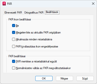

Megjeleníti és módosítja az FKR-ikon beállításait és a nézetablakkal együtt mentett FKR-beállításokat.
Meghatározza az FKR-ikon megjelenítési beállításait az aktuális nézetablakban.
Megjeleníti az FKR-ikont az aktuális nézetablakban.
Megjeleníti az FKR-ikont az aktuális koordináta-rendszer origójánál az aktuális nézetablakban. Ha ez az opció nincs kiválasztva, vagy ha a koordináta-rendszer origója nem látható a nézetablakban, akkor az FKR-ikon a nézetablak bal alsó sarkában jelenik meg.
Alkalmazza az FKR ikon beállításait az összes aktív nézetablakra az aktuális rajzban.
Azt vezérli, hogy az FKR ikon ki legyen-e emelve, amikor a mutatót fölé helyezi, és hogy kattintással kiválasztható-e az ikon és elérhetők-e az FKR ikonfogók.
Meghatározza az FKR viselkedését az FKR-beállítás frissítése során.
Az FKR-t a nézetablakkal együtt menti (UCSVP rendszerváltozó).
Ha ez a beállítás nincsen kijelölve, a nézetablak az aktuális nézetablak felhasználói koordináta-rendszerét használja (az AutoCAD LT programban nem érhető el).
Visszaállítja a normál nézetet, amikor a koordináta-rendszer a nézetablakban megváltozik. (UCSFOLLOW rendszerváltozó)
