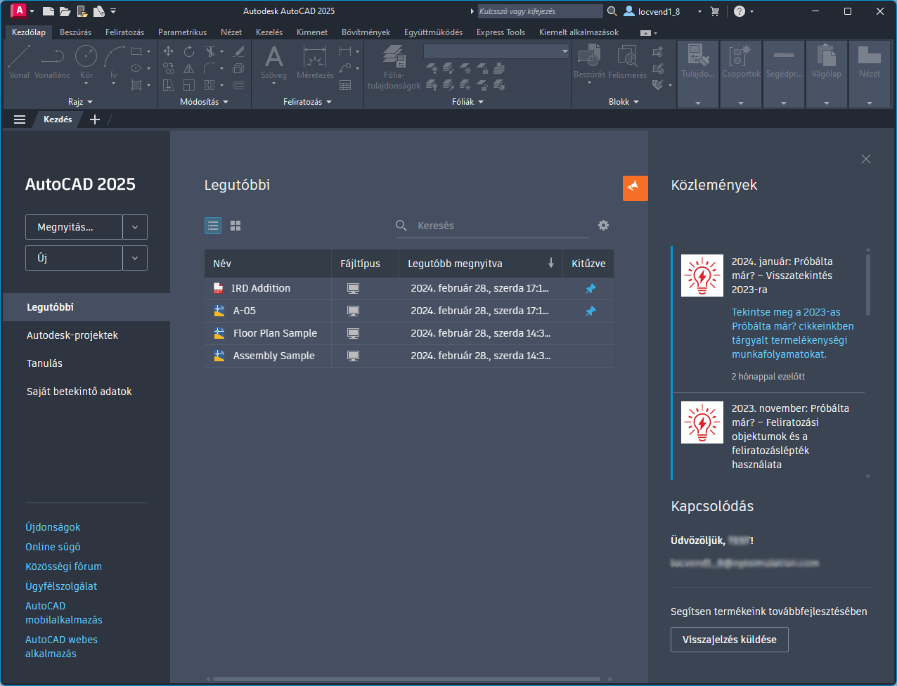

A Kezdés lap alapértelmezés szerint megjelenik az indításkor, és könnyű hozzáférést biztosít különböző kezdeti műveletekhez, többek között a rajzsablonfájlokhoz, a legutóbb megnyitott rajzokhoz és lapkészletekhez, az online és oktatási lehetőségekhez, valamint a közleményekhez.
A Kezdés lap a következő információkat tartalmazza:
Megnyit egy korábban mentett rajzfájlt.
A Megnyitás legördülő lista a következőket tartalmazza:
Létrehoz egy új rajzot az alapértelmezett rajzsablonfájlból.
Az alapértelmezett rajzsablonfájl megadásához lépjen a Beállítások párbeszédpanel Fájlok lapjára, majd bontsa ki a Sablonbeállítások > A GYÚJ alapértelmezett sablonfájlneve csomópontot.
Az Új legördülő lista a következőket tartalmazza:
A legutóbb használt dokumentumok és az azokhoz tartozó tevékenységek az AutoCAD, és nem az AutoCAD LT Tevékenységbetekintő palettájával történő megtekintése. Kitűzéssel megőrizheti a listában szereplő dokumentumokat. A kitűzött dokumentum mindaddig a lista tetején marad, amíg meg nem szünteti a kitűzést. Választhat a képet és szöveget, vagy a csak szöveget megjelenítő beállítások között. További információt A Legutóbbi dokumentumok listájának használata a Kezdés lapon című témakörben talál.
Az Autodesk-projektek használatával fájlokat nyithat meg és menthet a csatlakoztatott meghajtókra és a kapcsolódó központokba, megosztott projektekbe, valamint a megfelelő mappákba és fájlokba. A csatlakoztatott meghajtóknak az Autodesk Docsban történő eléréséhez telepítenie kell a Desktop Connector alkalmazást. További információt A Desktop Connector telepítése című témakörben talál.
A Desktop Connector olyan asztali szolgáltatás, amely a könnyebb fájlkezelés érdekében Autodesk adatkezelési forrást (vagy adatforrást) integrál az asztal mappa- és fájlszerkezetével.
Az adatforrás fájljait a program egy csatlakoztatott meghajtóban többszörözi. Az adatforrásban lévő fájlokat a csatlakoztatott meghajtón keresztül ugyanúgy kezelheti, mint a számítógép bármely más mappáját. A csatlakoztatott meghajtóban elvégzett módosításokat az alkalmazás automatikusan feltölti az adatforrásba.
Tanulás: hozzáférést biztosít az oktatóanyagokhoz, például a videókhoz, tippekhez és a kapcsolódó online hivatkozásokhoz vagy szolgáltatásokhoz, ha elérhetők ilyenek.
A Saját betekintő adatok szolgáltatás az AutoCAD használata alapján jelenít meg információkat. E tartalmak célja, hogy informatívak és hasznosak legyenek.
A betekintő adatokat e-mailben is megkaphatja, valamint az Autodesk Account-fiók betekintéseket tartalmazó oldalán is megtekintheti. Havonta egy alkalommal küldünk e-mailt, ha új betekintő adatokkal tudunk szolgálni.
További információ a Saját betekintő adatokkal kapcsolatban.
Ezek a hivatkozások egyszerű hozzáférést biztosítanak fontos online forrásanyagokhoz.
Termékfrissítésekkel, felmérésekkel és egyebekkel kapcsolatos közleményeket jelenít meg.
Ahhoz, hogy hozzáférjen az online szolgáltatásokhoz, jelentkezzen be Autodesk-fiókjába.
Visszajelzés küldése: Megnyitja az online űrlapot, amelyen visszajelzést és fejlesztési javaslatokat küldhet.
