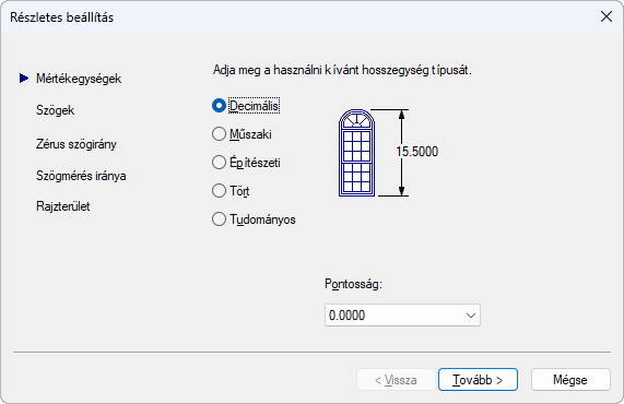

A Részletes beállítás varázsló öt lappal rendelkezik, ezek a Mértékegységek, Szögek, Zérus szögirány, Szögmérés iránya és Rajzterület. A varázslóban végzett munka során a Vissza és Tovább gombokra kattintva lehet az oldalak között váltani. Az utolsó lapon kattintson a Befejezés gombra a varázsló bezárásához és az új rajz létrehozásához a megadott beállításokkal.
Később a MÉRTEGYS paranccsal mértékegységeket, szögeket, zérus szögirányt és szögmérési irányt válthat, az RHATÁR paranccsal pedig megváltoztathatja a rajzterületet.
A mértékegység formátumát és pontosságát jelöli. A mértékegységek formátuma az a formátum, amelyben meg kell adni a koordinátákat vagy mértékegységeket, és amelyben a program ezeket megjeleníti. A Gyors beállítás varázsló Mértékegységek oldala ugyanezeket a formátumokat tartalmazza. További információ: Egységek és egységformátumok megadása.
A mértékegység pontossága a tizedes jegyek számát vagy a tört méreteket határozza meg a hosszméretek megjelenítésénél.
