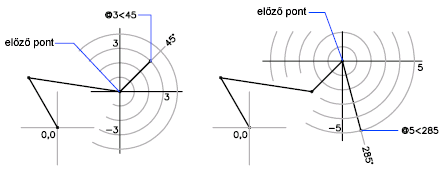

A relatív koordináták az utolsóként megadott ponthoz viszonyítva értelmezendők. Relatív koordinátákat akkor célszerű használni, ha egy pont helyzete ismert az előzőleg meghatározott pont helyzetéhez képest.
Relatív koordináták megadásához kezdje a koordinátaérték megadást egy @ jellel. Például a @1<45 megadása a legutolsó ponttól 1 egység távolságra levő pontot határozza meg, az X tengellyel 45 fokos szöget bezáró irányban.
A következő példa két poláris relatív koordinátákkal megadott vonal rajzolását mutatja be. Mindkét ábrán a vonal a megelőző pontként jelölt helyen kezdődik.
Parancs: vonal
Kezdőpont: @3<45
Következő pont: @5<285
