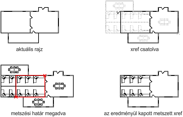

Vágási határvonalakat adhat meg, ha egy külső referenciát vagy blokkreferenciát részlegesen kíván megjeleníteni.
Levághat külső referenciákat, így például DGN-, DWF-, kép-, PDF-alávetítéseket, illetve blokkreferenciákat. A vágási határvonal segítségével meghatározhatja a külső referenciáknak vagy a blokkreferenciáknak azon részeit, amelyeket a határvonalon kívül vagy belül eső részek elrejtésével meg kíván jeleníteni.
A vágási határvonal megjelenítését vágási kerettel szabályozhatja. Az XREF, PDF, DGN, DWG és KÉP alávetítések számára a vágási rendszerváltozók sorrendben: XCLIPFRAME, PDFFRAME, DGNFRAME, DWFFRAME és IMAGEFRAME.
A vágási határ lehet vonallánc, téglalap vagy sokszög, a képhatárokon belüli töréspontokkal. A vágott kép határa módosítható. Ha vágás műveletet hajt végre határvonal mentén, a külső referenciákban, illetve blokkreferenciákban lévő objektumok nem változnak meg, csupán megjelenítésük módosul.
