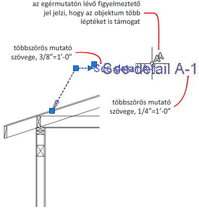

Az alábbi ábra egy többszörös mutatót mutat be, amelyhez két különböző objektumlépték van hozzárendelve.
Ha a rajzlépték módosul, vagy a feliratozás megjelenik egy elrendezés nézetablakában, a feliratozás megfelelő ábrázolása jelenik meg, ha a rajzlépték hozzá van rendelve az objektumhoz. Ha az új lépték nincs hozzárendelve a feliratozási objektumhoz, az nem jelenik meg, vagy a szöveg módosítatlanul jelenik meg.
