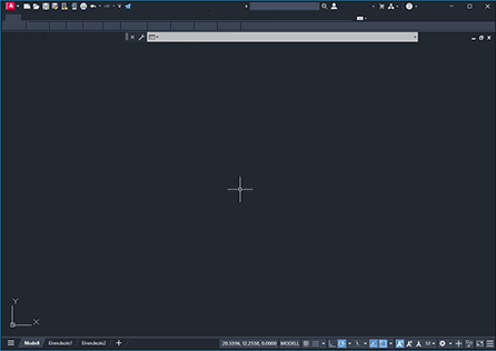

Megváltoztathatja a parancsablak helyzetét és megjelenítését a végzett munka módjának megfelelően.

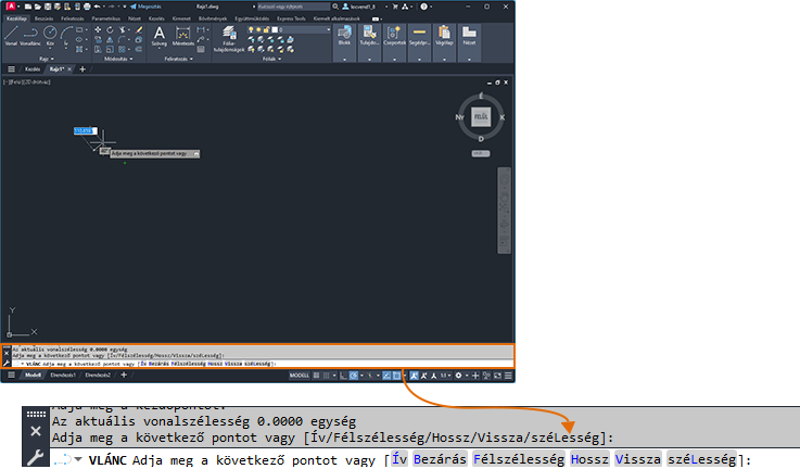

A rögzített parancsablak ugyanolyan széles, mint az alkalmazás ablaka. Állandó helyen jelenik meg, a rajzterület fölött vagy alatt.
A rögzítéshez vagy a rögzítés feloldásához húzza a parancsablakot.
A parancsablak egyes operációs rendszerek és Windows témák esetében alapértelmezés szerint rögzített.
Ha elmozdítja vagy átméretezi az alkalmazás ablakát, akkor a horgonyzott parancsablak megőrzi viszonyított helyzetét.

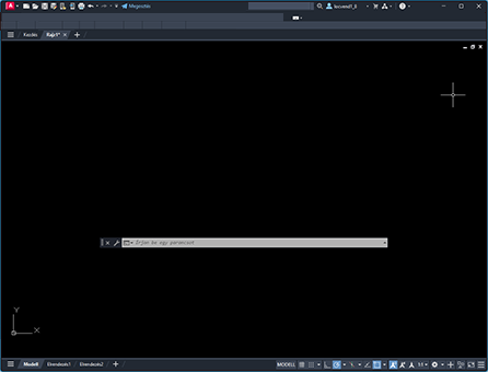

Ha a parancsablak nincs rögzítve vagy lehorgonyozva, akkor lebeg.
A lebegő parancsablakot a képernyő bármelyik részére elmozdíthatja, átméretezheti akár vízszintes, akár függőleges irányban, és növelheti az átlátszóságát.
A parancsablakot az osztóvonal áthúzásával függőlegesen méretezheti át. Az osztóvonal az ablak felső vagy alsó részén található. Vízszintes átméretezéshez húzza el az ablak jobb vagy bal élét.
A parancsablakot a Ctrl+9 billentyűkombináció lenyomásával vagy a szalagról () rejtheti el vagy jelenítheti meg újra. A parancsablak elrejtése esetén továbbra is megadhatja a parancsokat a dinamikus adatbevitel eszköztippben. Néhány parancs és rendszerváltozó azonban visszaállítja a parancsablak értékeit, azért ezekben az esetekben érdemes ismét megjeleníteni a parancssort.
