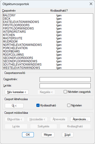

A létező csoportok nevét sorolja fel.
Azt adja meg, hogy egy csoport kiválasztható-e. Ha egy csoport kiválasztható, akkor a csoport egy objektumának kiválasztása kiválasztja az egész csoportot. Lezárt és fagyasztott fólián található objektumok nem választók ki. Ha a PICKSTYLE rendszerváltozó értéke 0, egyetlen csoport sem választható ki.
A kiválasztott csoport nevét és leírását (ha van) megjeleníti a Csoportnév listában.
A csoport nevét adja meg. Legfeljebb 31 karakter hosszúságú csoportnevet használhat. A csoportnév tartalmazhat betűket, számokat, továbbá a dollárjel ($), kötőjel (-) és aláhúzás (_) speciális karaktereket, szóközöket azonban nem. A neveket a program nagybetűsre konvertálja.
Ha létezik, megjeleníti a kiválasztott csoport leírását.
Az objektumot tartalmazó csoportokat sorolja fel.
Az AutoCAD megjeleníti a Csoportlista párbeszédpanelt, amely azokat a csoportokat jeleníti meg, amelyekhez az objektum tartozik.
Megjeleníti a kiválasztott csoport tagjait a rajzterületen.
Azt adja meg, hogy fel legyenek-e sorolva a névtelen csoportok is. Ha ez a négyzet nincs bejelölve, akkor a program csak az elnevezett csoportokat jeleníti meg.
Új csoportok tulajdonságait adja meg.
A kiválasztott objektumokból a program létrehozza a csoportot a Csoportnév, illetve a Leírás mezőben megadott névvel és leírással.
Azt határozza meg, hogy az új csoport kiválasztható-e vagy sem.
Azt jelzi, hogy az új csoport névtelen. A névtelen csoportokhoz egy alapértelmezett, *An formátumú név tartozik. Az n a névtelen csoport sorszámát jelenti.
Létező csoportokat módosít.
Objektumokat távolít el a kiválasztott csoportból. Az opció használatához a Kiválasztható opciót törölni kell.
Ha eltávolítja a csoport összes objektumát, a csoport azért még definiált marad. A csoportdefiníciót a rajzból a Szétvetés gomb segítségével távolíthatja el.
Objektumokat ad a kiválasztott csoporthoz.
Átnevezi a kiválasztott csoportot a Csoportazonosító alatt megadott Csoportnév szerint.
Megjeleníti a Csoport rendezése párbeszédpanelt, ahol módosítható az objektumok sorszáma a kiválasztott csoporton belül. A program abban a sorrendben számozza az objektumokat, amelyben a csoportba való felvételhez kiválasztja őket. Az újrarendezés hasznos lehet eszközútvonalak létrehozásánál. Megváltoztatható például egy eszközútvonal-minta vízszintes és függőleges vonalainak vágási sorrendje.
Az egyes csoportelemek vagy csoportelem-tartományok sorszámai külön-külön, vagy egyidejűleg is módosíthatók, de az elemeket fordított sorrendben is rendezheti. Az első objektum sorszáma a csoportban 0, nem pedig 1.
Frissíti a kiválasztott csoport leírását arra a névre, amelyet megad a Leírásban. A program maximum 64 karaktert fogad el leírásnévként.
Eltávolítja a kiválasztott csoport definícióját. A csoport objektumai megmaradnak a rajzban.
Megadja, hogy a csoport kiválasztható-e.
