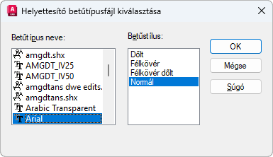

A helyettesítő betűtípusfájl helyét beállíthatja a FONTALT rendszerváltozó használatával is.
Ha nem határoz meg helyettesítő betűtípust, akkor egy nem meghatározható helyű betűtípusokat tartalmazó rajz megnyitásakor egy párbeszédpanel jelenik meg, ahol megadhat egy betűtípust a hiányzó betűtípusok helyett.
A következő lehetőségek jelennek meg.
Felsorolja a betűtípuscsaládok nevét minden regisztrált TrueType betűtípus és minden SHX font esetében a Betűtípusok mappában.
Meghatározza a karakter formázását, amely lehet dőlt, félkövér vagy normál. Ha a hiányzó betűtípus Big Font, akkor ez az opció átvált Big Fontra, és az összes elérhető ázsiai Big Font-fájlt megjeleníti.
