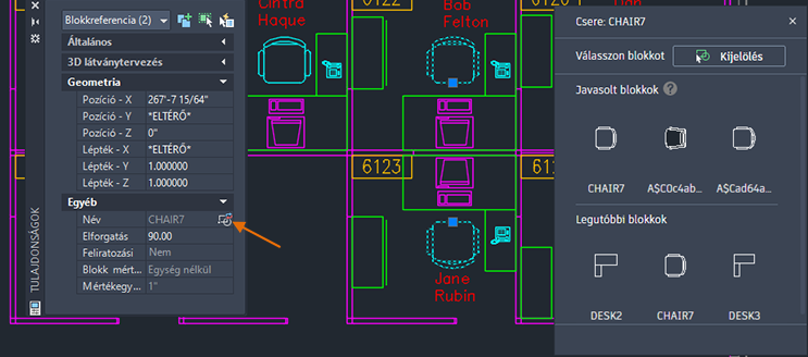

Ez az intelligensblokk-funkció kicseréli a megadott blokkreferenciákat egy javasolt, hasonló blokkokat tartalmazó palettáról való kiválasztással.
Megjegyzés: A blokkcsere az AutoCAD LT programban nem érhető el.
A lecserélendő blokkreferenciák kiválasztásakor a termék által javasolt hasonló blokkok közül választhat. A kiválasztott blokkokat egy másik, egy rajzból vagy a legutóbb beillesztett vagy létrehozott blokkok listájából megadott blokkokra is lecserélheti. A lecserélt blokkreferenciák megtartják az eredeti blokk méretarányát, elforgatását és attribútumértékeit.
Megjegyzés: Több blokkdefiníció egyszerre történő cseréje nem támogatott.

  • A blokkcsere gépi tanulási algoritmusokat használ a javaslatok létrehozásához a meglévő blokkok neve és vizuális hasonlóságai alapján. A gépi tanulás nagymértékben támaszkodik az adatokra, így a nem elegendő blokkadat pontatlan javaslatokat eredményezhet. A blokkadatokhoz való hozzáférés engedélyezése segíthet a blokkjavaslatok pontosságának javításában. Az adatgyűjtés engedélyezéséhez állítsa a BLOCKSDATACOLLECTION rendszerváltozó értékét 1-re.
  • A blokkjavaslatok a rajzfájlokban tárolt blokkdefiníciók gyűjteményein is alapulhatnak. Több blokk-könyvtár hozzáadásával több értelmes és releváns javaslatot kaphat.
