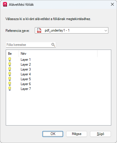

Az alávetítések fóliáit be és ki lehet kapcsolni.
Alapértelmezés szerint egy alávetítés minden látható fóliája be van kapcsolva a fájl csatolásakor. Általában célszerű kikapcsolni a szükségtelen fóliákat, hogy áttekinthetőbb legyen a rajz.
Adja ki a DWFFÓLIÁK, PDFRÉTEGEK, DGNFÓLIÁK vagy AVFÓLIA parancsot, vagy a jobb gombbal kattintson a kijelölt alávetítésre, és válassza a helyi menü Fóliák lehetőségét.
Ha az Alávetítési fóliák párbeszédpanel üres, az azt jelenti, hogy az alávetítésben nem található fólia.
A Tulajdonságok paletta segítségével meghatározhatja, hogy egy alávetítésben van-e kikapcsolt fólia.
