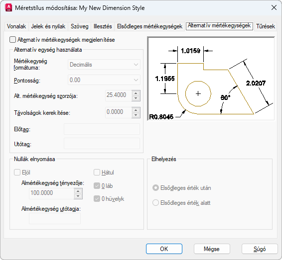

Meghatározza az alternatív mértékegységek megjelenítését a méretekben, és beállítja a formátumukat és pontosságukat.
MÉRETSTÍLUS (parancs) Keres:
A következő lehetőségek jelennek meg.
Alternatív mértékegységeket ad a méretszöveghez. A DIMALT rendszerváltozó értékét 1-re állítja be.
Megjeleníti és beállítja az aktuális alternatív mértékegység-formátumot az összes mérettípushoz, a szögméreteket kivéve.
A mértékegység-formátum beállítása alternatív mértékegységekhez. (DIMALTU rendszerváltozó)
A törtalakú számok relatív méretét a DIMTFAC rendszerváltozó határozza meg (ugyanolyan módon, ahogy a tűrésértékek használják ezt a változót).
Beállítja az alternatív mértékegységek tizedesjegyeinek számát. (DIMALTD rendszerváltozó)
Meghatároz egy szorzót, amelyet az elsődleges és az alternatív mértékegységek közötti konverziós tényezőként lehet használni. Ha például hüvelyket szeretne átváltani milliméterre, adja meg a 25.4 értéket. Az érték nincs hatással a szögméretekre, és a program nem alkalmazza kerekítéshez vagy a pozitív/negatív tűrésértékekhez. (DIMALTF rendszerváltozó)
Beállítja a kerekítési szabályokat a szögméretezés kivételével az összes méretezési típushoz. A 0.25 érték megadásakor a program minden távolságot a legközelebbi 0.25 egységre kerekít. Az 1.0 érték megadásakor a program minden méret mérőszámát a legközelebbi egész számra kerekít. A tizedesjel után megjelenített jegyek száma a Pontosság mezőben megadott értéktől függ. (DIMALTRND rendszerváltozó)
Belevesz egy előtagot az alternatív méretszövegbe. Beírhat szöveget, de lehetőség van vezérlőkódok használatára is a speciális szimbólumok megjelenítéséhez. Például a %%c vezérlőkód beírása megjeleníti az átmérőszimbólumot. (DIMAPOST rendszerváltozó)
További részletekért lásd a Vezérlőkódok és különleges karakterek fejezetet.
Belevesz egy utótagot az alternatív méretszövegbe. Beírhat szöveget, de lehetőség van vezérlőkódok használatára is a speciális szimbólumok megjelenítéséhez. Például a cm beírása az ábrán láthatóhoz hasonló eredményt hoz létre. Ha beír egy utótagot, az felülírja az összes alapértelmezett utótagot. (DIMAPOST rendszerváltozó)
A vezető és követő nullák letiltását, valamint a nulla értékű láb és hüvelyk megjelenítését szabályozza. (DIMALTZ rendszerváltozó)
Elnyomja az összes tizedes méret vezető nulláit. Például a 0.5000 számból .5000 lesz.
Az állítja be, hogy egy mértékegységben hány almértékegység legyen. Arra szolgál, hogy segítségével akkor is ki lehessen számítani az almértékegységekbeli mérettávolságot, ha az kisebb egy egységnél. Például írjon be 100-at, ha az utótag m és a megjelenítendő almértékegység cm.
A méretérték almértékegységéhez utótagot csatol. Beírhat szöveget, de lehetőség van vezérlőkódok használatára is a speciális szimbólumok megjelenítéséhez. Ha például a .96m helyett 96cm-t szeretne megjeleníteni, a cm-et írja be.
Letiltja az összes tizedes méret záró nulláit. A 12.5000 értékből például 12.5 lesz, a 30.0000 értékből pedig 30.
A láb-hüvelyk méret lábértékének letiltása, ha a távolság egy lábnál kisebb. például a 0'-6 1/2" értékből 6 1/2" lesz.
Letiltja a hüvelyk részét a láb-hüvelyk méretnek, ha a távolság egész számú láb érték. Például az 1'-0" értéket 1'-bá alakítja.
Az alternatív mértékegységek elhelyezésének vezérlése a méretszövegben.
Az alternatív mértékegységeket az elsődleges mértékegységek után helyezi el.
Az alternatív mértékegységeket az elsődleges mértékegységek alá helyezi el.
Megjeleníti a méretezés előnézeti képét, amely a méretstílus-beállításoknál elvégzett változtatások hatásait mutatja.
