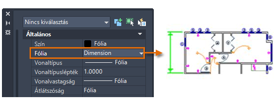

Amikor megadja az aktuális tulajdonságokat egy adott rajzban, ezek a beállítások automatikusan érvényesek lesznek az összes újonnan létrehozott objektumra. Ha például az aktuális fóliát a Méretek fóliára állítja, akkor a létrehozott objektumok a Méretek fólián fognak elhelyezkedni.
Egyes objektumtulajdonságokat egyaránt beállíthat fólia szerint (Fólia), vagy az adott tulajdonság közvetlen megadásával, a fóliától függetlenül.
