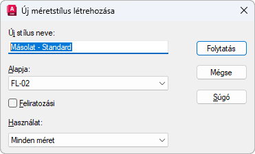

Elnevezi az új méretstílust, beállítja azt a stílust, amelyen az új alapul, és megjeleníti azokat a mérettípusokat, amelyekre az új stílust alkalmazni szeretné.
MÉRETSTÍLUS (parancs) Keres:
A következő lehetőségek jelennek meg.
Az új méretstílus nevének meghatározása.
Beállít egy stílust egy új stílus alapjául. Az új stílushoz csak azokat a tulajdonságokat kell módosítani, amelyek eltérnek a kiindulásként használttól.
Megadja, hogy a méretstílus feliratozási-e. A feliratozási objektumok és stílusok használatával szabályozható a feliratozási objektumok modelltérben vagy elrendezésben történő megjelenítésének mérete és léptéke.
Csak bizonyos méretezési típusokra vonatkozó stílus létrehozása. Létrehozhatja például a STANDARD méretstílus egy verzióját, amely csak átmérőméretekhez alkalmazható.
Megjeleníti az Új méretstílus párbeszédpanelt, amelyben megadhatja az új méretstílus tulajdonságait.
