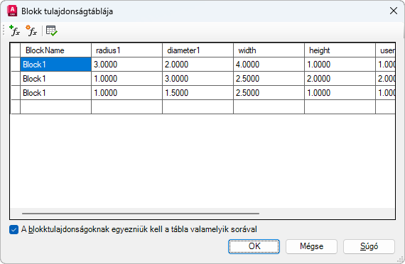

Blokk tulajdonságtáblája segítségével megadhatja és szabályozhatja egy dinamikus blokkdefiníció paraméter- és tulajdonságértékeit.
A Blokk tulajdonságtáblája párbeszédpanelen az oszlopok fejlécei a paramétereket jelölik, a sorok pedig a tulajdonságkészlet-értékeket adják meg. Beállíthat egy kijelölt blokkreferenciát a megadott értékekhez. Mindegyik blokkdefiníció csak egy táblát tartalmazhat.
A táblázatokban a következő paraméterek és tulajdonságok bármelyike szerepelhet:
Lehetősége van a blokkreferenciák tulajdonságkészletét az egyes sorok által definiált értékekre korlátozni. Módosíthatja úgy is a referencia önálló tulajdonságait, hogy eltérő értékeket használ.
