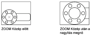

A program egy középpont, nagyítási érték vagy magasság megadásával állítja be a rajz látszólagos méretét. Ha a magasság értéke kisebb, az növeli a nagyítás mértékét. Ha az érték nagyobb, az csökkenti a nagyítást. Nem érhető el perspektivikus vetítésben.

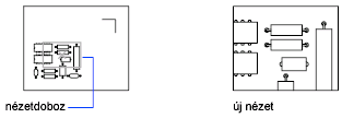

Téglalap alakú nézetdoboz segítségével tol el és zoomol. Az Ön nézetét a nézetdoboz ábrázolja, amely interaktív módon kicsinyíthető, nagyítható vagy elmozdítható a rajzon. A nézetdoboz áthelyezését és átméretezését a program a megfelelő tol vagy zoom műveletekkel biztosítja úgy, hogy a nézetdobozban lévő nézet (kép) kitöltse a nézetablakot. Nem érhető el perspektivikus vetítésben.

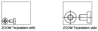

Úgy zoomol, hogy az összes objektum maximális terjedelme megjelenjen.
A program kiszámítja a modell egyes objektumainak terjedelmét, és ennek alapján megállapítja, hogyan töltse ki a modell az ablakot.

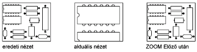

Az előző nagyítású nézet jelenik meg. A módszerrel legfeljebb 10 korábbi nézet állítható vissza.
