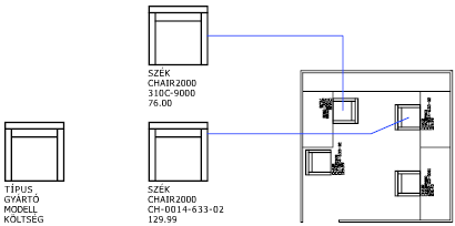

A következő ábrán látható „szék” blokk négy attribútummal rendelkezik: típus, gyártó, modell és költség. Mivel a címkék változókként lettek beállítva, mindegyik beillesztett blokkreferenciához hozzáadhatja az egyes példányokhoz kapcsolódó információkat.
