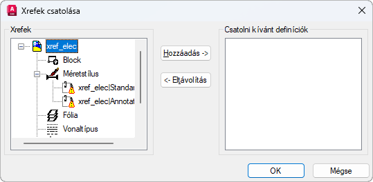

Xref-függő elnevezett objektumokat egyesít (például blokkokat, méretstílusokat, fóliákat, vonaltípusokat, szövegstílusokat stb.) az aktuális rajzban.
XCSATOL (parancs) Keres
A következő lehetőségek jelennek meg.
Listázza a rajzhoz aktuálisan csatolt xrefeket. Egy xref kijelölése (kettős kattintás) megjeleníti az elnevezett objektumok definícióját a beillesztett xrefben.
Listázza a gazdarajzhoz csatolandó xref-függő elnevezett objektumok definícióját.
Áthelyezi az xref listában kijelölt elnevezett objektumok definícióját a Csatolni kívánt definíciók listába.
Visszahelyezi a Csatolni kívánt definíciók listában kijelölt xref-függő elnevezett objektumok definícióját az xref-függő definíció táblába.
